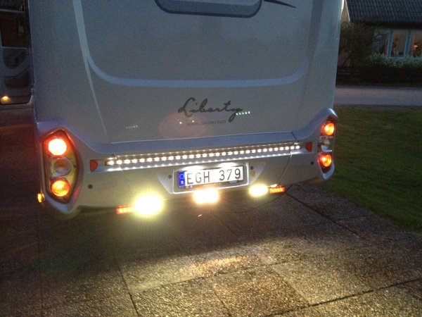

Provade att koppla in backljuset på den 13-poliga släpvagnskontakten. Fungerade utan att canbus varnade men fick ett annat problem. Backljuset lyste hela tiden mycket svagt när startnyckeln var urtagen. Mätte det till 12.1V men det måste var mycket svag strömstyrka.
Varför är det på detta vis?
Då blir det att ta ström från ordinarie backljus istället men dom har LaStrada byggt in så det inte ens går att byta lampor. Skumplast med tyg är fastlimmat överallt där öppningarna till lamporna är och det går inte att ta bort utan att det skadas. Irriterande! Är det någon annan LaStradaägare som råkat ut för detta och löst det?

Jag har monterat extra backljus på min 2005:a utan problem och många har inte ljusövervakning på backljuset .
Monterade även 15w slim och då 2st på grabbens A6:a samt 2st på grannens VW multivan 2012 och nu blir det byte till en 2015 snart och då blir det likadant på den dock har han en extra strömbrytare på sin så dom inte tänds jämt .
Samtliga är med kort och bred ljusbild.

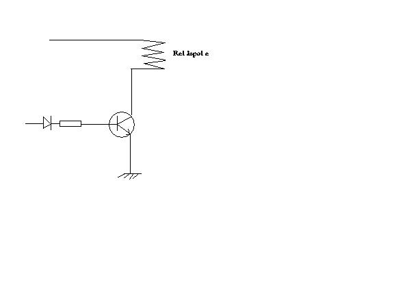

Att du fick problem när du kopplade backljuset över släpvagnskontakten beror på att elektronikboxen som matar släpvagnskontakten innehåller transistorer som har en liten läckström. Den lila strömmen räcker för att tända upp LED-chippet. När du kopplade över befintlig backljuskontakt är det en mekanisk strömbrytare och därmed inga läckströmmar.
Om du INTE vill belasta ordinarie backljuskontakt kan du enklast lösa det genom att sätta ett relä på backljus signalen från dragkrokens elektronikbox.
Du har ju redan en frisk plusmatning till boxen som du kan nyttja till reläet.
Hoppas du förstår mitt försök att förklara.

Tror jag förstått !
Om jag kopplar ett relä på dragkroksbackljuset så kommer det ju att dra lite ström eftersom det är läckströmmar där. Kommer detta att tömma batteriet?

Du har helt klart förstått efter som du drar rätt slutsats.
Det kommer att gå en liten läckström genom reläets spole den är dock så svag så reläet inte kommer att reagera. Den kommer således även att tömma batteriet men det kommer att ta väldigt lång tid, självurladdningen är nog större.
Om matningen till släpvagnskontaktens elektronikbox går över tändningen så blir det inget bekymmer alls.
Men om den matningen går via tändningen så skulle nog inte LED ljuset "glöda".
Frågan är hur det är kopplat idag....

Läckströmmar är en egenhet som transistorer har.
Det är som smådroppande vattenkranar och är en klar nackdel.
Iq (Typ) (mA) kan t.ex. vara på 0.4 och det kan räcka för en LED att börja ge sken ifrån sig.
Ett sätt att lösa det är att belasta utgången med en resistans.
