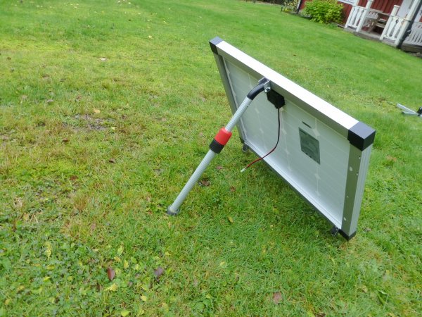

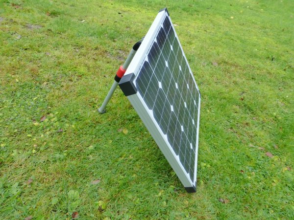

SeaSea hade extrapris på solpaneler så jag köpte en 50-wattare för 675:-
Jag fixade till ett stativ av ett gammalt reglerbart handtag till en skrotad grästrimmer så nu kan jag reglera vinkeln på panelen.
Ett par fötter monterades så den kommer upp en bit från underlaget.
Tillsammans med en MPPT-regulator, och kopplat till cigarettändaruttaget i bodelen hoppas jag bli självförsörjande av el när vi fricampar.
Men det är klart, man får flytta den då och då så den står vinkelrätt mot solen.
Jag mätte, och den ger mer än 130-wattaren på taket nu när solen står lågt.

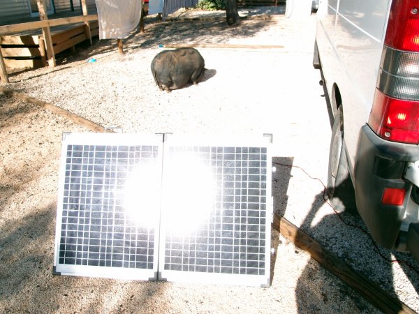

Jag tror att samma regler gäller solpaneler som för alla andra prylar som man ställer utanför bilen. Sunt förnuft och grannsamverkan gäller även här. Jag har använt lös panel i flera år och jag har den fortfarande kvar.
Nema problema!
Här tillsammans med väktarhängbukssvinet "Olivia" i Alvor, Portugal.
Tjuvarna kanske föredrar sådana här anläggningar som denna i Spanien.
