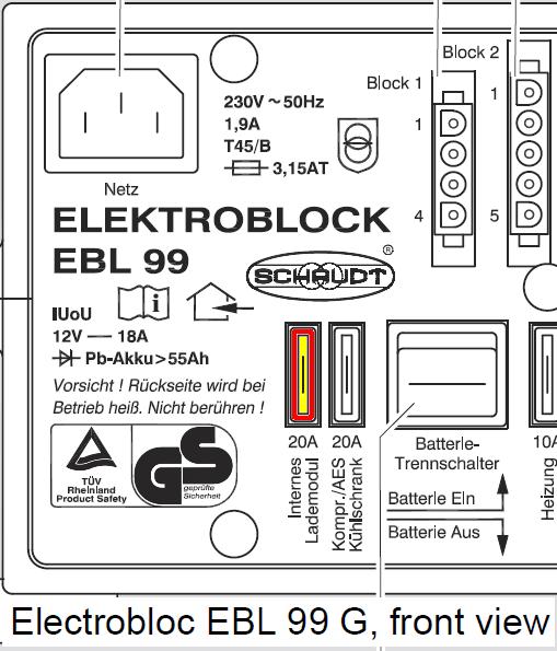

Låter enkelt, men jag har ändå inte lyckats. Precis bredvid 230-intaget, till höger upptill, sitter en liten vit plastplupp, som jag inte lyckas få bort. Är det under den säkringen sitter? Kanske man bara behöver bruka mer våld?
Eller, om säkringen sitter på kretskortet - var hittar jag det?

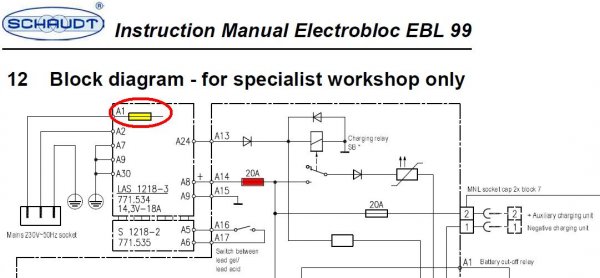

Jag förstår att glassäkringen är den gula vid A1. Men hur kommer man åt den?
Sv: Extra laddare utan att skada EBL
Om du är säker på att det är den inre säkringen vilket du kan mäta med denna i säkringshållaren för laddaren (20A) så bör du nog låta en el-kille byta säkringen.

Borde väl vara den runda ringen på första bilden, alldeles till höger om eluttaget, ovanför texten "230 V 50 Hz".
Trodde jag också. Men så väl var det inte. Tror man måste öppna locket, och det vet jag inte hur man gör.
Själva uttaget (över "Netz") kan också innehålla en säkring. I så fall brukar det finnas en liten slits där man kan öppna upp den.
