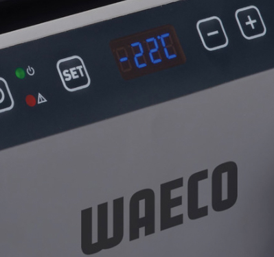

Vi har Dometic Waeco 12V, 35 l (den minsta), men det viktigaste är förbrukning A++, kompressor som tar ca 48W dygn, lite mer än vår TV apparat: WAECO CoolFreeze CFX 35 Professional | Dometic Sweden
Är mycket nöjda med den på våra resor till Norge då vi har frysta grejer (f.d. snus mm) "upp" till Norge och numera returnerar "söderut" lite fryst (egenfångad) fiskfilé till Sverige. OBS! Vi har solceller & batterier som räcker för att driva 90 liters kompressorkylskåp och den här lilla frysen i garaget. Elen räcker även till TV och att driva oljepannan, men då ska det vara ljust (helst soligt) på dagarna.

Enligt specen drar den för att hålla +5 i boxen 0,32 A vid +20 och 0,60A vid +32, alltså 7,7 resp 14,4 AH ur 12V batteriet per dygn. Detta förutsatt att man inte öppnar boxen och släpper in värme. Max effektbehov 43W, dvs 86 Ah ur ett 12V batteri under ett dygn med max kyleffekt
