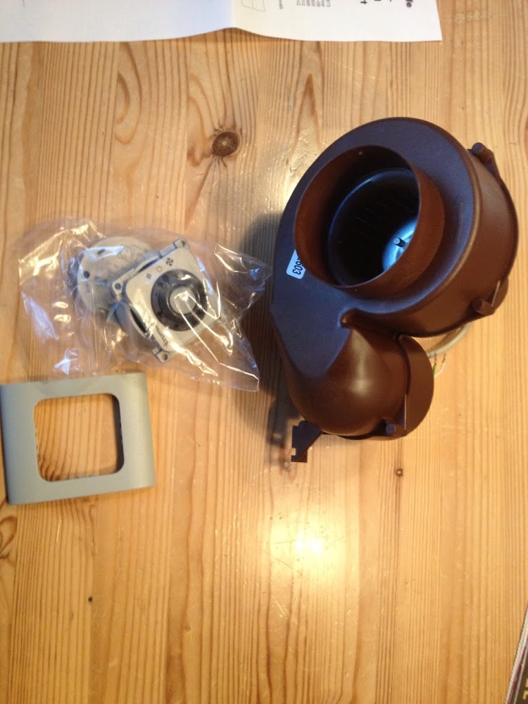

Då har jag fått paketet med fläkten.
Den är mindre än den ser ut på bilderna, och det är bra, för det är lite trångt där jag ska montera den.
Återkommer när jag monterat och testat.

Nu har jag monterat den. Sitter bredvid pannan. Jag har dock väntat att göra hål för knappen....vill kunna återställa bilen om man inte blir nöjd.
Men resultatet är bra tycker jag. Mycket bättre flås i utblåset framme i bilen. Även när pannan stannat, och det tror jag blir bra.
Märkte att fläkten blir riktigt varm, kan inte hålla handen på den när pannan går för fullt. Jag skickade ett mail till truma för att kolla så den inte skadas av värmen.
Sedan tycker jag att den låter lite, men den kanske blir tystare när den fått gå lite. Hoppas jag....
Till helgen testar vi den riktigt när vi ska sova i bilen.
