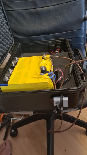

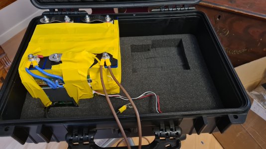

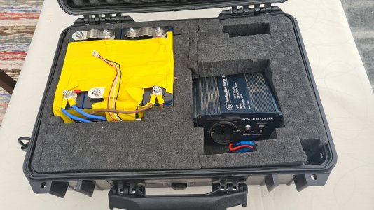

Imorse var alla celler balanserade och bygget kunde starta.
Först monterades alla celler ihop med byggtejp och bleck mellan polerna samt kablage för BMS monterades.

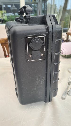

Därefter en tur till Jula och inhandling av en styck låda samt ett kombinerat cigg- och usb-uttag (sköljsäkert från båtavdelningen).
Batteriet ställdes ner I lådan och skumgummit i inredningen skars till och limmades på plats (ger bättre stadga åt gummit).

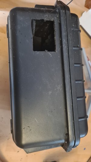

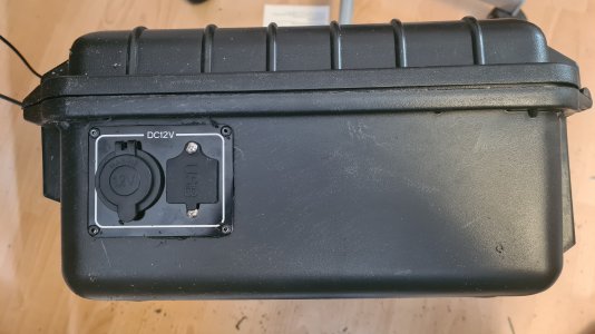

Sedan skars ett hål i ena övre kortsidan för montering av kombiuttaget.20210731_130934.jpg
Uttaget tätades med svart silikon och poppnitades fast i lådan.

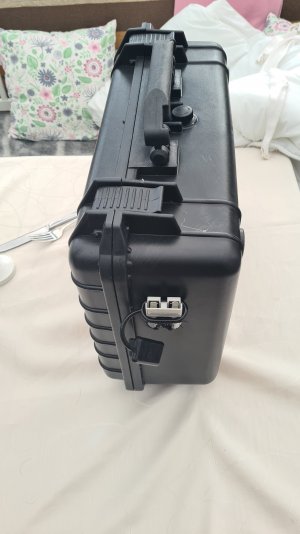

På motsatta sidan monterades ett 60A s.k. Andersson uttag.
Matas med 6mm2 kabel och en 80A säkring.
Även det uttaget har en skyddande gummiplopp.

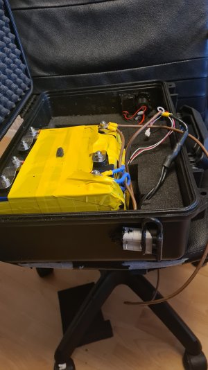

Sedan drogs diverse kablage med tillhörande säkringar till resterande funktioner/uttag.
Kombiuttaget avsäkrades med en 15A säkring.
Även kablaget till invertern avsäkrades med 15A.
Till sist monterades en "liten" 150W ren sinus inverter i lådan.
Monteringen blev i 45graders vinkel för enklare åtkomst av uttag och manöverknapp.
Även här skars skummgummit till och limmades på plats.
Nu är den klar efter några timmars arbete.
Och jag blev jäkligt nöjd.
Det återstår endast en liten komplettering av tillbehören i lådan.
Ett Anderson-uttag med cigg-uttag.
Ett Andersson-uttag med krokodil-klämmor.
En 12V Led arbetslampa med cigg-plugg.
Samt en laddbooster enligt Knuts förslag ovan (10A för laddning från cigg-uttag).
