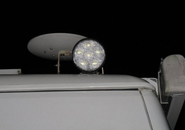

Jag hade samma problem som du i vintras innan jag stack söderut så jag satte en LED arbetslampa (15w) på taket längst bak på bilen.
Jag köpte min ganska dyrt i biltillbehörsaffär. Finns nu på nätet har jag sett.

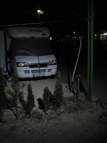

Skillnaden blev närmast enorm. Svårt att fotografera men så här lystes grannbilen bakom mig på campingen upp.
