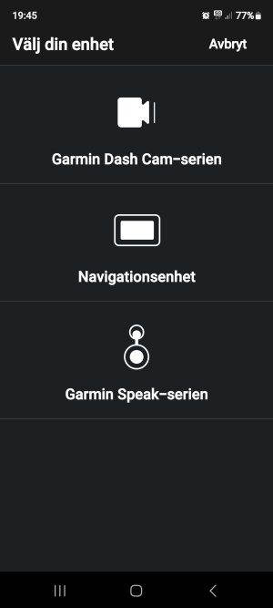

Tack Tommy. Hur länge håller backkamerans batteri, är det möjligt att byta den om det slutar fungera?
Det är 2 st AA litiumbatterier och jag byter dem inför säsongen. Har även just nu provat med vanliga alkaline och det fungerar mot navigatorn. Däremot får jag inte kontakt med mobilen som du frågade efter.
