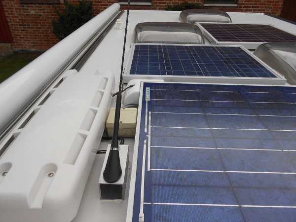

Jag har under tre års tid laborerat med antenner till bilradion. Det har varit blaupunkt fönsterantenn till blaupunkt radio, använt tv-antennen, antenner med inbyggt jordplan.
Ingenting har fungerat.
Men i förra veckan fick jag det att funka.

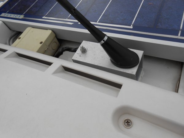

Jag tog en bit av en fyrkantig aluprofil och fäste en antenn från Biltema som jag sedan limmade fast i taket, (jag ville inte göra hål i taket).

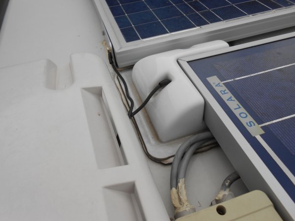

Sedan jordade jag profilen på tre punkter, (dom svarta kablarna), en i en skruv som håller fast en vent. kåpa och två st. i skruvar som håller fast solcellerna i takfästena.
Och fick till ett jordplan.
Antennkabeln går in via ventilen, och jag har inte behövt att använda förstärkare fast det är sex m. kabel till radion.
Kanske är det jordningen som är problemet i ditt fall också.
Krister.

Ja är ingen expert på detta område men av egen erafrenhet så vet ja att nånn skilnad på staplarna blir det inte med den antennen från kjell o cop.Skilnaden blir när det är dålig signal,viktigt att den sitter på ett metal stycke(jordplan).Tydligt bevis på detta är när ja gemför min Samsung Android och Huawei modem kopplat till den externa antenen.Ingen signal med samsung men det gick att surfa med modem+extern anten
Sv: Extern antenn...
Efter att ha tittat lite på Kjell o. Co sidor om smarteqantenner så är troligtvis inte lösningen på ditt problem samma som på mitt problem.
Krister.
