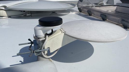

Satte en Teltonika-antenn på vår TV-mast.
Inte superstor skillnad, men skillnad.
Framförallt om man står lite i radioskugga, då man kan skicka upp antennen 1m.
Vi har den kopplad till en TP-Link MR600Visa bilaga 226631
Det här gillade jag!! Antennen sitter ju där så det där måste vara den optimala lösningen! Fästet för pucken är det något du gjort själv eller finns det att köpa? genomföringen för kablarna var den svår att få till? SUPERINTRESSANT!!
Fästet är 3D-printat utifrån en modell jag gjort. Så den är specialanpassad till vårt rör.
Den har samma typ av kabelgenomföring/dragning som originalhatten hade.
