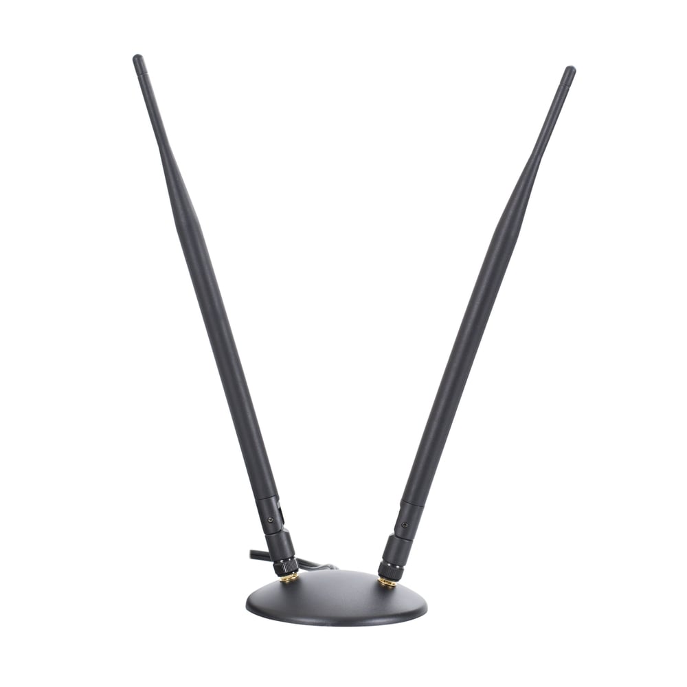

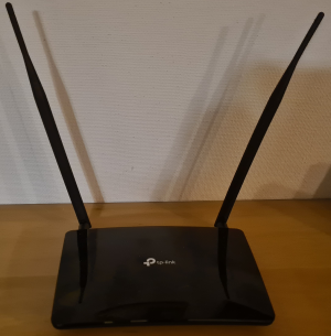

Men nu till det intressanta. När jag kom hem med routern och antennen testade jag att sätta antennspröten direkt på routern. Testade mottagningsstyrka och hastighet med 1. Original-antennspröten, 2. hela Diabloantennen, 3. Diablo-antennspröten direkt på min reserv-router. Den lösningen hade den bästa och snabbaste mottagning från bredbandsnätet och över till WiFi. Nu kommer jag att köra på den lösningen i fortsättningen, både i husbilen och som reserv hemma:
Montera MIMO-antenner rätt
MIMO med två antenner. Den andra modellen är att montera två antenner, och då kommer du kanske snabbt till frågan, skall du ställa bägge antennerna rakt upp, eller hur skall de monteras?
Som tumregel är att om du befinner dig nära en basstation så är en montering av antennerna med en förskjutning på ±45 grader från lodrätt att rekommendera.
Om du inte har fri sikt så rekommenderar vi 0° respektive 90° från lodrätt till att börja med. Detta är inte fasta värden utan en utgångspunkt. Från dessa värden kan du sedan testa dig fram och mäta. Har du en proffsrouter för 4G, ja då kan du se signalvärdena direkt i routerns adminmeny.

I oktober fick jag uppgiften att ta fram en lösning för kamerabevakning av ett plåtskjul i skogen utan tillgång till fiber och 230V.
Jag tog en gammal ammunitionslåda för 20mm luftvärnsgranater, satte in min husbils- och reserv-router TP-link Archer MR200 tillsammans med en 12V ackumulator. Köpte en Diablo TS9 4G-antenn med Mimo 7-8 dBi:
Satte antennen på plåtskjulet, tog min Arlo Essential Övervakningskamera utomhus som jag har i husbilen på somrarna:
Uppgiften var löst, en månads batteridrift på routern och kameran, mitt ute i skogen.
Visa bilaga 221410
Till våren kan jag ta ner min MidiMag-antenn från husbilstaket.
Har ”kört” på detta sätt under flera år och märker stor skillnad mot originalantennerna. Lutningen på antennerna skiljer sig åt beroende på var routern är. I storstadsmiljö har jag en lutning nära upprätt medan den på landet är lite mer vinklad.
Har även monterat Kjells riktantenn med två spröt till en router. Här kan vi snacka om skillnad i mottagning. Gick upp från 20-30 Mbit/sek till 150-200Mbit/sek. Har toppat på lite över 260Mbit/sek.
