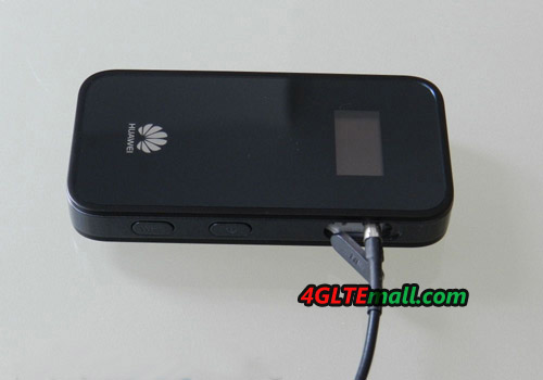

Har en Huawei Mobile Wifi E589 men skjønner ikke hvor antennen kan festes på den? :oops:
