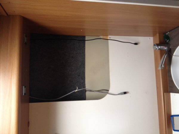

Har en 750T som jag monterat kamera på, ta bort toalettskåpet så kommer du åt allt det är ganska lätt
Du får ha kranen som referens då bilden vred sig ett kvarts varv :confused:
Lycka till
