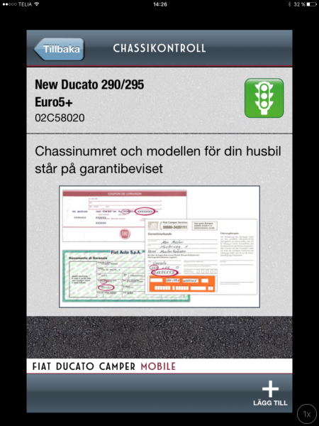

Ladda ner appen Fiat Camper, lägg in ditt chassinummer så ser du om det finns någon uppgradering att göra på din bil. Rött om den är viktig, gult om den kan vänta till nästa service och grönt om allt är ok.
    2,4 MB · Visningar: 17
