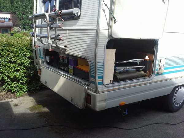

Sv: Ersättningsventil till gråvattentank
Jag hade en sådan liggandes som överbliven pryl från annan husbil. När vredet till vår nuvarande husbils kulventil gick sönder monterade jag denna gamla skjutventil och flyttade då också avtappningen från vänster sida av bilen till dess högra. Detta var inget speciellt svårt jobb. Det gäller bara att tänka till lite och lägga tid på att leta upp rätt delar som passar ihop så att avloppet kommer där man vill ha det och sitter stadigt i bilen.
