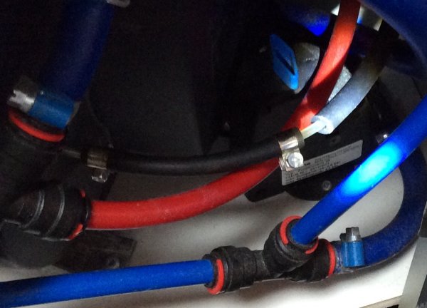

Gåtan är löst! Diesel fanns och vi stod plant så det kunde inte vara problemet, problemet var att dieselslangen sög in luft så att det bildades en liten luftbubbla som inte gick att "tända på". Luftintaget på slangen är hittad och ska få sin "klämma från BILTEMA", he, he...
Roligt när man hittar fel fast det här felet var verkligen dyrköpt. Bra att det var så pass enkelt och kanske kan vara till hjälp om någon annan råkar ut för samma felmeddelande.

Genom att titta på slangar runt Truma'n. Det Är mycket troligt att luft bildas i samband med att vi aldrig använder bilens motorvärmare (har ingenting med slangklämman att göra). Truma'n är kopplad på samma slang (T-koppling) och luften troligtvis kommer från motorvärmaren.
I vilket fall som helst, om det sitter en motorvärmare i husbilen, den måste startas en gång i månaden, så är det bara. Vi har aldrig haft den igång, en miss av mig!
