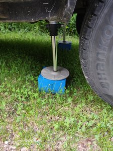

Jag har inte hört, eller läst att man inte skulle kunna stå med hjulen i luften.
Står just nu i en skogbacke som lutar rejält, stödbenen räcker inte till fram, har sedan länge 4pkt såna här Kvadrater, 4-pack som används flitigt under stödbenen, har stått med framhjulen i luften sedan förförra onsdagen.
Vi har en förmåga att klättra in med husbilen på allsköns lutande knöliga platser där vi fricampar, så dessa "kvadrader" har varit räddaren att stå i nivå många gånger, vår bil är jättestadig även i storm med hjulen i luften, har E&P 6- eller 8-tons kolvar, osäker vilka de e.
Kilarna åkte ur bilen för flera år sedan.

Enligt samtal med Miro idag ska man lägga plattor under om man står mer än 2 dagar. Tänkte köpa några paket fyrkanter. Är det tricksigt att lägga dem under utan att det rasar?
PeterK
8.872
Köping
14860
Plattor under vadå? Under stödben eller hjul?
Ska just nu hämta hem husbilen, så här använder jag mina kvadrater, har stått så här i över 10 dygn nu.
Kulpå4hjul
129
Strängnäs
6867
Jo, man ska lägga kvadraterna under stödben fram som du gjort på bilden. Kör du upp stödben manuellt först och lägger dit kvadraterna. Sedan köra med automatiska funktionen?

När jag måste "skarva" mina ben med kvadrater så lutar platsen så mycket att det automatiska valet inte fungerar, blinkar rött på fjärren.
Så jag tar med mig fjärren och kvadraterna och lägger in lämplig mängd, sen kör jag ner benen manuellt på kvadraterna, i detta fallet gick det åt 1,5 paket kvadrater till varje ben fram för att få bilen i nivå.
På 12 dygn så hade de sjunkit ner 1 hel kvadrat i gräset, satt rejält fast innan de släppte.
OBS, Man måste ha en parkeringsbroms man litar på vid sådana här lutningar, jag litar på min, skulle jag råka peta ur den med foten, så har jag även P-läget i på automaten, så bilen kommer ingenstans.
Stoppkilar på de hjulpar som är i marken kan också fungera.
