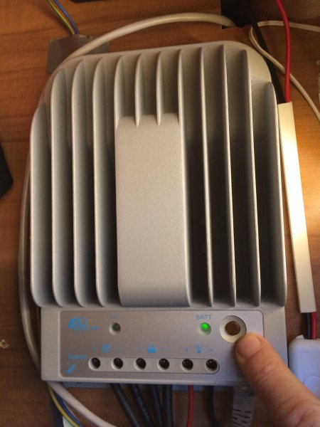

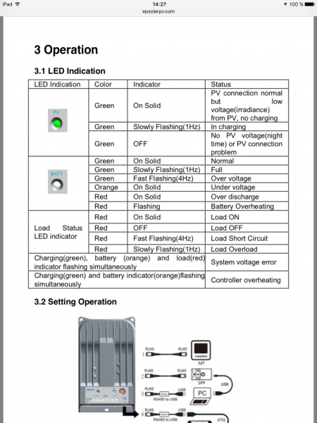

Har en tracer 2215bn regulator.
Där finns en lampa som ibland lyser rött,och om man trycker på denna så slocknar lampan.någon som vet vad denna lampa betyder?image.jpeg
Sv: EP-solars Regulator Tracer 2215BN
Röd lampa som man kan släcka tyder på något larm.... underspänning?
