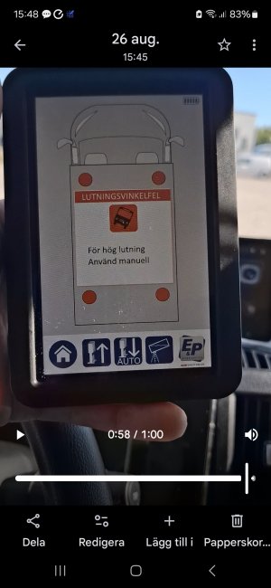

Vi fick monterat ep hydrauliska stödben på vår husbil. Nu efter ett par veckor har vi fått problem. När vi ska köra ner benen automatiskt dyker en varningsruta upp på touchpanelen, Lutningsvinkelfel. I rutan står det, för hög lutning Använd manuell
Är det någon som vet vad felet är?

Inte säkert att det är ett fel. Automatiken förutsätter att den står rätt plant/horisontellt från början (upplever det som så iafl på vår).
Kör oftast manuellt oavsett, då jag tycker att automatläget lyfter den onödigt högt.
Har läst att man kan kalibrera om systemet, för att den inte ska vara lika kinkig.
Står i manualen hur man gör. Men tror inte det kommer göra någon skillnad om de nyss blivit påmonterade.

Jag har den äldre versionen utan display, den provar först innan den visar rött för kraftig lutning.
Instämmer med Peter&Loretta, chansen att få till ett acceptabelt läge är lättare vid manuell körning.

Detta meddelande får jag när bilen lutar (mycket)kraftigt när jag försöker använda stödbenen.
Till saken hör att på plan yta/väg/parkering är mitt golv plant.
Det är mycket vanligt att Fiabaserade bilar "står på näsan" på plan väg. Kan detta förvärra saken ur elektronikens synvinkel......?
Det kan mycket väl hjälpa att kalibrera om styrenheten, enkelt och värt ett försök.

Lika här, lutningssymbolen tänds. Kör manuellt det funkar bra. Kör ned benen fram först så den höjs lite, sedan benen i bak innan sidoknapparna används, då blir det bra.

Vår bil är nästan perfekt plan om den står plant och jag upplever att marken måste luta ganska mycket innan den varningen kommer. Men det är klart att om fjädringen inte är avstämd så försvinner snabbt några de cm som EP kan kompensera för. Har du en sådan bil är det nog bättre att satsa på ben med tvåstegshydralik, fast det är ju inget alternativ för er nu

Vår bil är också plan när vi står på plan mark. Nu lutar det kanske att jämföras med första steget på en nivåkloss.

Tackar för konstruktiva svar.
Tydligen är gyrot för känslig på den nya uppdateringen.
Nu kör vi manuellt, fungerar bra
Jag upplever också att automatiken är för känslig,blir inte alltid exakt i våg med autolevel, kör ofta benen manuellt
