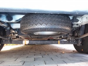

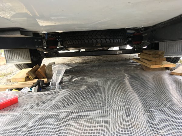

Blev med reservhjul på en ställplats förra sommaren. En husbilsgranne sålde ett reservhjul för 500:- och jag tänkte att det kan väl alltid vara bra att ha. Väl hemkommen dök ju tankarna upp var jag skulle kunna placera reservhjulet på bästa sätt under färd. Under några turer fick däcket ligga i garaget, både liggande och stående. Men då utrymmet i garaget är begränsat och hjulet tungt att flytta på hit och ditt började tankarna på annan placering att ta form. Ett alternativ var placering på cyckelhållaren. Men då tyngdpunkten hamnar långt bak började jag titta på andra alternativ. Hittade en hållare från AL-KO som sitter under bilen och som har en tillsats för montering på t.ex Fiatchassi. Men då det är svårt att veta om den passar på just min bil fortsatte letandet. Kröp under bilen och såg då att det redan var förberett för montering av reservhjul. Åkte till 2 Fiatverkstäder för att få hjälp. Men de kunde inte hitta någon hållare då de sökte på mitt chassinummer. Återstod att hitta en egen lösning.
Här följer en kort beskrivning på hur jag gjorde.

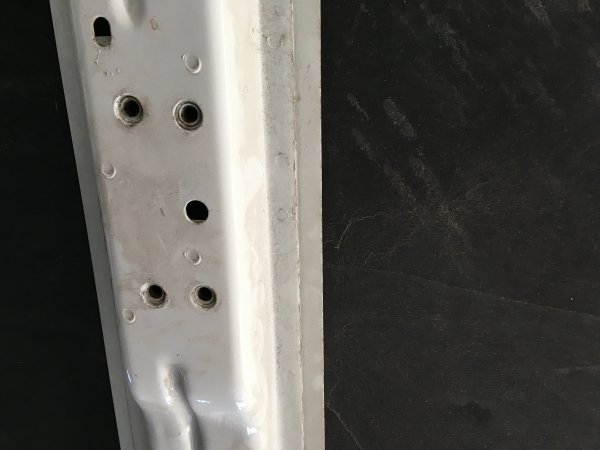

Så här ser det förberedda fästet ut under bilen
Och det finns ”förborrade” håll för fyra bultar

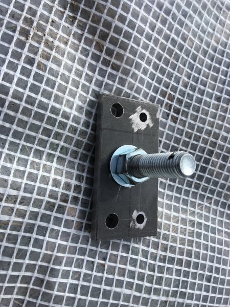

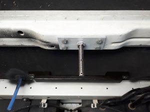

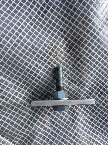

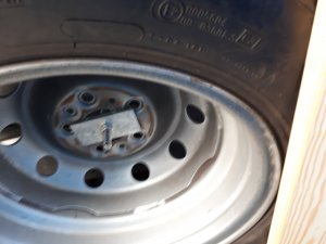

Tillverkade ett fäste

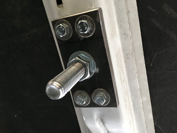

Monterade fästet

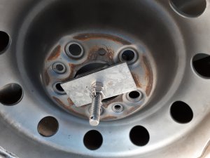

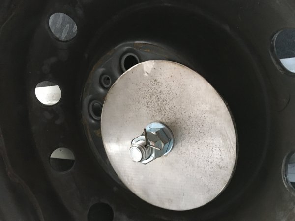

Monterade hjulet med en stor skiva på undersidan av fälgen. Säkring med sprint.
Så här set det ut bakifrån
Jag är väl medveten om att däcket är lite svårplacerat. Tror inte det är något problem att få loss det men eventuell återmontering är det som är svårt.
Däcket sitter monterat på en helintegrerad Dethleffs Magic Edition från 2014.
Jag tror att det ser likadant ut på de flesta bilar med Fiatchassi. Det som förvånar mig är att åtminstone de 2 fiatverkstäder (professional) som jag besökte inte kände till att det var förberett för montering av reservhjul.
Hälsar Kjell

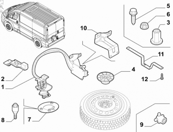

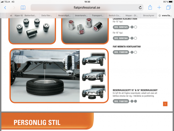

Original lösningen är gjorde med en hiss (del 1) för hjulet.
De första versionerna av blev utbytta/återkallade pga brister.
Nummer 1374097080 heter hissen. Kostar runt 1350:- plus Brickan (7) osäker på den o gummit (2) osv. Men det finns varianter på hissen. Tror dock det är den senaste versionen, men det vet kanske Fiat ;-)
Fiatgubbarna hittar Spare Wheel Arrangement under gruppen 705 INTERNAL TRIM.

Jag pratade precis med en Fiat Professional verkstad och de sa att det går bra att eftermontera reservhjulshållaren från Fiat men att man först behöver komma in med bilen så att de kan kolla under om det är en husbil, då många husbilstillverkare utnyttjar platsen där reservhjulet monteras för tankar etc. Jag får ta detta längre fram i vår.
Nej tyvärr frågade jag aldrig om priset. I webbutikerna verkar kitet kosta ca 1600 kronor, så verkstaden vill nog ha 2000 kr för kitet + 1 timmes arbete, så troligen strax över 3000 kronor med montering. Gör du jobbet själv hade jag köpt kitet på internet istället.

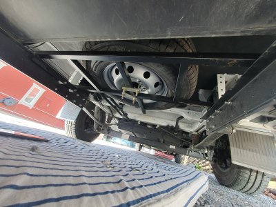

Jag har också kommit över ett reservhjul för 500 kr och har därför gjort en likadan hållare som du har:

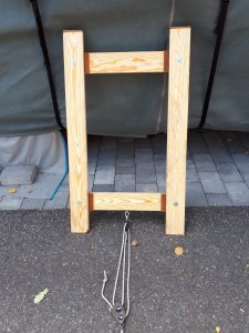

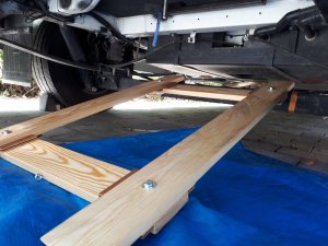

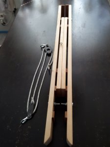

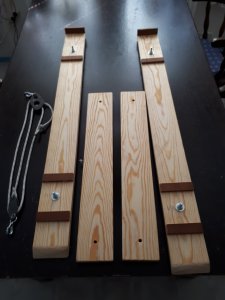

Hjulet väger 26 kg så det är mycket besvärligt att få fast det under bilen utan något hjälpmedel. Jag tillverkade därför ett enkelt sådant, se bild.
Hjälpmedlets framkant hakas på hjulaxeln:

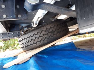

Reservhjulet baxas upp på hjälpmedlet:

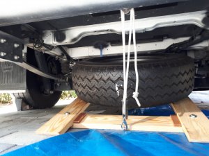

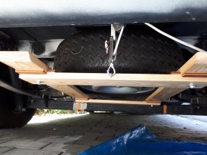

En liten talja kopplas till hjälpmedlet och till en ögla under bilen:
Hjulet hissas upp med hjälp av taljan:
Nu går det att få på brickor och muttrar:
Nu kan hjälpmedlet tas bort och hjulet skruvas fast ordentligt:
Så här ser det ut bakifrån bilen:
Hjälpmedlet kan enkelt skruvas isär och tas med i bilen:
Med detta hjälpmedel är det relativt enkelt att få upp och ner hjulet. Bilen är en
Dethleffs Globebus I2.

En fråga när du gjorde detta fäste, borrade du ett hål för bulten som håller hjulet? På min bil kan jag inte montera en platta om det går igenom en bult.
Ja, jag borrade ett hål i fästplattan och trädde i bulten från plattans ovansida. På de fyra bultarna som går upp genom plattan och som skruvas in i fästhålen på bilen tror jag att jag satte brickor till samma höjd som bulthuvudet i mitten på plattan. Därefter drog jag åt de fyra fästskruvarna.
Hoppas du förstår, annars får du fråga igen.

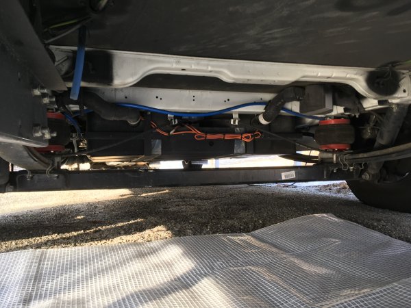

Hej,

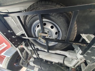

Jag fick all in när det inte gick att fästa hjulet på den plats som finns på fiat chassit pga att man lagt tanken och dess avloppsrör i vägen så svetsa en "brygga" och monterade hjulet längre bak istället. Inte helt enkelt att få ner men får hoppas på en punkteringfri sommar
