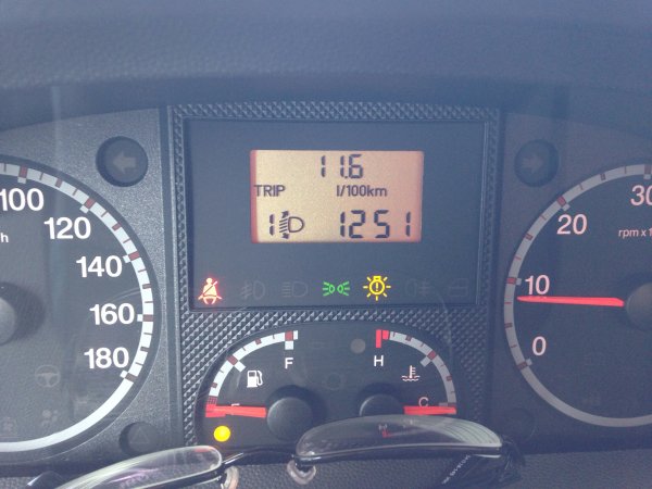

En lampa lyser!
F.d. 26931
Sv: En lampa lyser!
Om du har satt i en 24 v h7 så blir det fel motstånd då det bara är 12 v på din fiat.

Sv: En lampa lyser!
På min -09 Ducato var det dålig kontakt till bakljusglödlampor, demonterade hela armaturen, gjorde rent och justerade anslutningarna mkt noggrant. Felfritt sen dess.
mvh olle
Japp det var det problemet, men det var 1 årsedan när vi tog ut gamla HB

Sv: En lampa lyser!
Gör om gör rätt.
Jag har led överallt förutom hel / halvljus och inga lampvarningar
:msn_idea:
Varför ska man ha LED även för fordonsbelysningen?
Om CAN-bus-systemet kräver LED-lampor med förkopplingsmotstånd för att inte varna för trasig lampa, drar ju dessa LED-lampor (enligt vad vi läst i annan tråd) lika mycket ström som konventionella glödlampor.
LED-lampor ger då, som vi ser det, följande fördelar:
1) Bromsljus och blinkers tänds något snabbare, vilket kanske ökar varseblivningen något.
2) Man behöver inte byta lampa så ofta.
