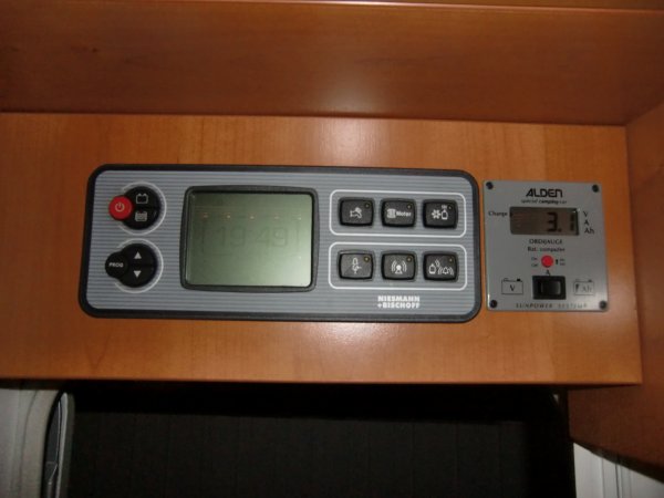

Stått och fricampat i Sälen ett par dygn.
Tempen har pendlat mellan -4,5 till -14 när jag varit vaken..
Bodelsbatterierna hänger i en rostfri låda nedsänkt i golvet i garaget,dvs ganska kallt.
Det är 6st 75 ah warta fritidsbatterier=450ah.
Jag har en "Alden" ah mätare.
Efter 48 timmar har det sammalagt gått åt 100ah till värmare lampor,fläkt mm
dvs mätaren står på ca 350ah och 12,5 volt.
Körde gasgeneratorn som ska ge 20a,ca 2,5 timmar..
Volten gick upp långsamt till slutligen ca 14,2v och Ah mätaren stod på 441ah,
då stängde generatorn av sig ,automatiskt ,som den ska vid fulladdat.
Nu efter några timmar är batterierna på 12,8v och 431ah
Men är det nåt lurt här,det laddas ju för mycket,gasgeneratorn ger 20a,dock visar
ju mätaren på en laddning av ca 15-16a för jag har ju lysen,värmare på mm
Men ah mätaren räknar ju på snabbare?
Luras generatorn/mätaren av att jag har för mycket batterier?
Nåt jag bör tänka på?
Jag är bättre på åka skidor än på el,
någon som kan förklara om ni förstår vad jag menar.
/Z

Sv: en fråga om laddning/ah mätare
Du har en oppvarming av batteriene under ladning og vinner tilbake mange Ah slik at batteriet blir toppet opp raskt. Desverre taper du de samme Ah når batteriene blir kalde igjen. 20° blir for deg opp til 40-50 Ah
Generatoren/måleren lures ikke av batteriene, (Forøvrig tror jeg du har for liten lader, men det er en annen skål.) men av temperaturen. Har du ikke tempføler ved batteriene vil regulatoren/måleren gå ut fra 20-25gr + som er standaren. Er det - 10gr vil et 100% batteri yde bare ca 60%, og da blir vel tallene dine mer korrekt.
Så du må enten få tak i en tempføler eller isolere batterikassa så batteriene har en temp på rund 20gr. eller ca inne temp.
Dette forholdet vil jo bli like galt om batteriene har for høy temp, f.eks. om sommeren. Da vil de bli andre veien at du egenlig har flere Ah enn det som du tror du har.
Her er data fra et batteri og det er nok ikke så langt unna på dine batterier.
Tor H
738
Norge
114
Et lite suplement til forrige innlegg er at en må regne ca 0,3V høyere ladespenning pr. 10 gr. Slik at har batteriene en tempratur på ca. -10gr. bør ladespenningen være på ca 15,2V før batteriet er fult oppladet og laderen skal kutte ut.
