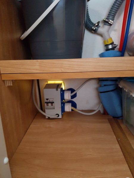

Är rätt ny med husbil & här på forumet. Men känns som rätt ställa att ställa frågor...även om dom kanske är dumma =)
Bilden visar ju el "in" så att säga, skulle jag kunna sätta ett grenuttag där ?
Vore perfekt för mig med gaslarmet.
tacksam för svar.
Mvh
Rickard

Rent spontant när jag ser bilden verkar kontakterna vara väldigt amatörmässigt monterade. Verkar som kablarna inte sitter fast i dragavlastningen. Om du inte har kunskap själv borde du anlita elektriker för en kontroll så att inte samma amatör varit framme på fler ställen.
Ove.G

ska be en elektriker kolla över elen och så ber jag dom koppla in gaslarmet på 12v när dom ändå är här.
Kommer det gå på bodelsbatteriet då ?

Finns inga dumma frågor, men det finns massor med felaktiga svar här på forumet. Jag ser inget konstigt med denna intagsbox med en tvåpolig säkringsautomat, mer än som någon redan skrivet om en slarvigt monterad stickpropp. Dragavlastningen fixar du själv, kan hända att överfallet är spräckt och då monterar du bara en ny stickpropp. Skulle du behöva fler uttag till något så löser du det med en grenkontakt helt enkelt.
