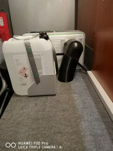

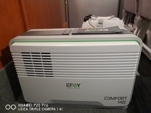

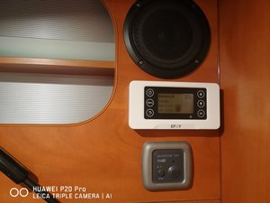

Jag ska montera in en Efoy Comfort 140i i min HB. Jag kommer att montera den i bodelen. Jag undrar om man kan släppa ut ventilationsluften direkt i bodelen vintertid och sommartid genom ett hål i golvet. Finns det någon risk i det hela ?
Mvh. Klas
Jag har en Efoy40 som effektmässigt är mindre än din. Har alltid, sommar som vinter, släppt ut luften inomhus, under ena sängen. Vattnet däremot via slang och färdigt hål intill bodelsbatteriet. Inga problem med det.
Ventilasjonsluften for en Efoy er just det, luft som er varmet opp litt. Avgassen går i egen tynn slange og inneholder stort sett kun vann. Hadde min Efoy i garasjen med en kanne som avgass slangen endte opp i. Nesten samme volum vann som den metanolen som var forbrukt, brukte medfølgende ventilasjons slange for å hente luft fra et annet sted i rommet enn der jeg slapp ut luften. Aldri noen lukt av metanol fra det hele.
