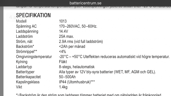

Ja jag kanske behöver hjälp med att förstå hur mycket laddaren förbrukar, jag kollade här (bild)

Tror nog att du tänker fel ang. laddaren. Jag tvivlar på att den drar 638W på primärsidan. Den lämnar säkert 2.9A sekundärt, effekten blir då 2.9 x 12 =35W. Med en hyfsad verkningsgrad bör effekten primärt bli max 50W.
Nej, den lämnar 25 A sekundärt. Det är rätt med 2,9x230, även om det är maxeffekt och troligen drar den betydligt mindre än så.

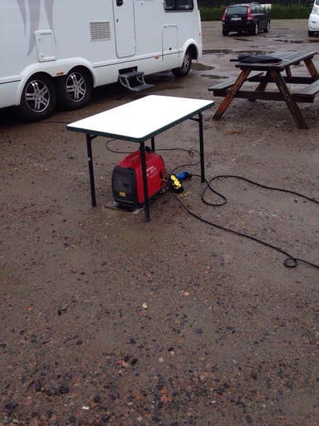

Ingen annan som kör elverket i regn och har en smart lösning på regnskydd?

Jag använder en av de många förvaringslådorna i plast som säljs lite överallt. Ställer platlådan över elverket.Har tagit hål i gavlarna på lådan så jag kan mata elkabel och att elverket får kylning. När jag inte använder elverket så förvarar jag det i plastlådan. Fungerar även vid hällregn.
