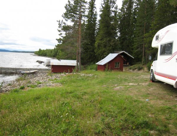

I min föregående bil installerade jag en Dometic B2200, vilken jag aldrig körde med den Honda 20i som jag äger. Däremot kom AC till användning när bilen stod vid denna uppställningsplats, där jag får låna 220V från ägaren till sjöboden. Ensligt beläget och aldrig människor i stugan dagtid.
Men även enbart AC för så pass mycket väsen att jag enbart ville använda den när jag var ute på sjön i den lilla aluminiumbåten på bild. När jag kom tillbaka från fisketurerna ville jag slippa störande ljud och då fick jag hålla svalt genom att öppna fönster och takluckor.
