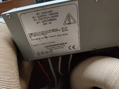

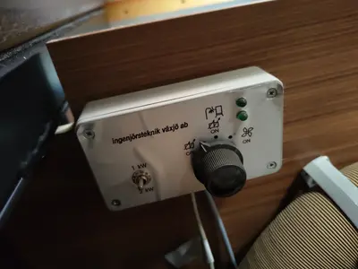

Jag har en elvärmare från Ingenjörsteknik Växsjö AB, som jag tror är kaput. Fläkten fungerar men ger ifrån sig ett tydligt ljud som om något sitter i den och till synes värmer den inte när den är inkopplad på land el.
Systemet har ett helt eget nätverk av rör som är helt separat från den vanliga Truma värmaren. Den värmer bara luften i bilen så inget vatten är involverat.
Vet någon någonting om denna lilla apparat innan jag byter ut det hela för något annat? Och har folk rekomendationer på hur jag gör detta säkert?
Min plan är väl mer eller mindre att koppla loss batteriet, och sedan koppla ur alla kablar jag ser som går till denna värmare och isolera dom så dom inte är en brandrisk eller kortsluts. Sedan hade jag denna på tankarna som ersättare: Elektrisk varmluftsvärmare 1500W/230V HeroCamper men om någon annan har rekomendationer på bättre värmare får dom gärna dela dessa.
Mvh // alot

Jag har en likadan men som fungerar! Dock den gav upp under nyår 2024/25 och det vart kallt. Jag felsökte och det var kolen i fläkten som hade tagit slut. Fläkten hade stannat. Kolen finns att köpa nya och är lätta att byta.

Mitt problem är inte att den är ineffektivt, utan att den helt enkelt inte fungerar. Fläkten snurrar men jag är säker på att det direktverkande el elementet eller vad det än är, inte fungerar. Jag är inte helt bekväm med att börja rota i själva elementet för att den är dels 220, och har mycket effekt.
Hoppades på att hitta någon som har erfarenhet med dessa maskiner, så jag kan få ett tips om vad som är trasigt eller om det är värt att spara den ens. Finns ju enheter som skulle kunna ersätta den trots allt.
Har du kollat säkringen, min sitter mitt uppepå, en röd hårdtryckt knapp, den löser ut då det blir för varmt typ.
Jag hade en sådan på en Home car från 2008. Innanför en demonterbar plåtsida på värmaren fanns ett styrkort med två glasrörsäkringar, en för vardera värmeeffektslinga. Kolla om du har samma och sätt i två nya säkringar.
Tips 2: riv ut hela rasket å köp en ny Truma dieselvärmare med inbyggd elvärme....
