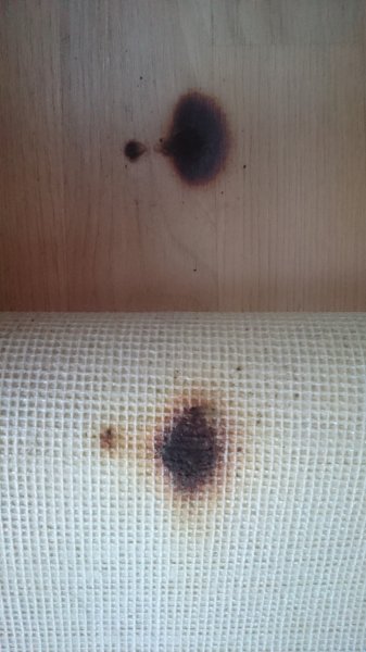

Vill höra om ngn mer varit med om att det eluppvärmda golvet börjat glödbrinna? Ingen säkring har utlösts. Upptäckte en fläck på formsydda mattan och när jag lyfte upp den upptäckte jag till min förfäran att golvet var glödhett och förkolnat på ett område 3 ggr 4 cm. Även bränt sönder mattan. Bilen är bara en 1 år gammal Rapido. Visade upp skadan på Tumbo som menar att bilen får skickas tillbaka till fabriken för reparation. Väntar nu besked därifrån. Teknikern på Tumbo kunde inte heller hitta någon säkring så jag får fotsätta med övertejpad brytarknapp. Det olustiga är att jag inser att i händelse av fullt utvecklad brand hade vi varit instängda i sovrummet utan utgång. Jag är även osker på vad jag har rätt att begära garantimässigt. Vill ju ha min bil att köra med och inte stående i Frankrike. Tips?DSC_0020.JPG
