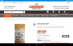

Precis den delen fick jag också bytt här i Kroatien till en kostnad av drygt 900kr för arbetet. Andra gången den byts på min bil som är två år. Snacka om dålig kvalitet.
Tack,då blir det att skaffa en reservdel att ha på lager,min trappa har fungerat två år nu,det finns någon form av plastkugghjul också håller dom?
