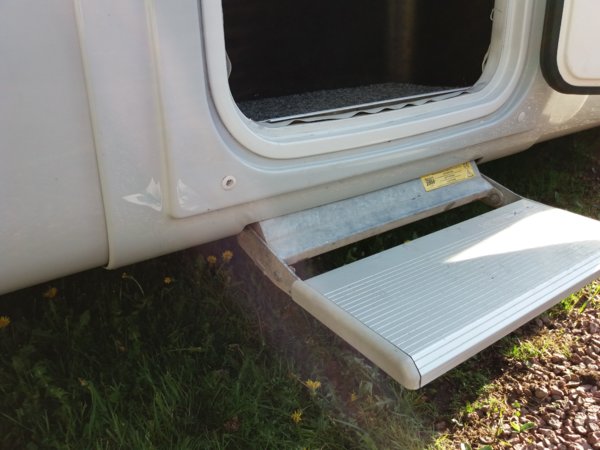

Eltrappan fälls in snabbt och bra men då den ska ut "knorrar" den bara och behöver hjälp. är det nåt kugghjul som är slitet eller är det en smatterkoppling som slirar om den går för trögt?

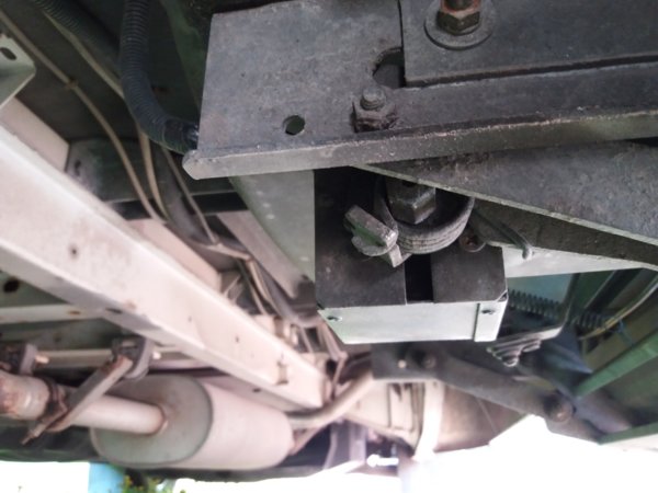

Tack för den utförliga beskrivningen men tror din modell är versionen som åker horisontellt. Finns ett fint hål mitt för skruven till kåpan men är nog flera skruvar som är bakom täckramen.
