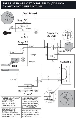

Husbilen är en HOBBY Optima De Lux T65 från 2017.Skärmbild 2025-04-15 154730.jpg

Isåfall har du ju inte rätt schema att felsöka efter, på schemat som du har är det ju brytaren som polvänder. Om du hittar rätt schema så kanske det framgår där vilket relä som avses
Schemat är från manualen till elsteget. Jag har sökt efter ett fullständigt elschema till till bilen och EBL men hittar inget.
