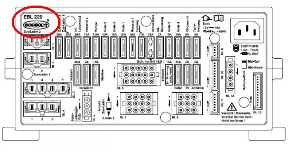

Sidoljusen brukar ligga under en egen säkring kan vara den som har bränts av.
Säkringen kan sitta separat, möjligen där bodelssäkringarna sitter.
