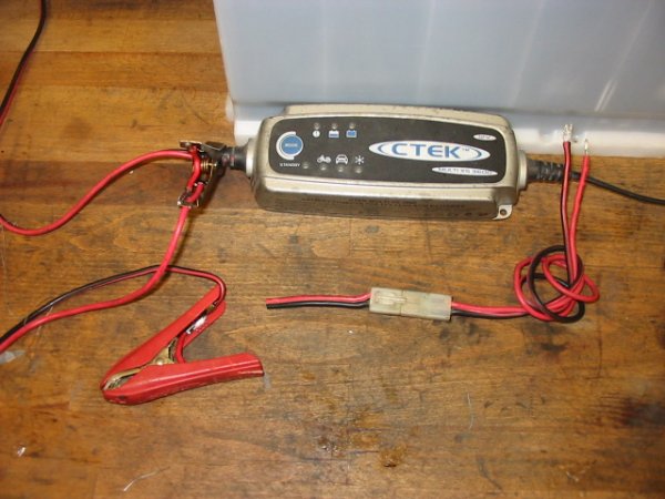

Efter att ha läst tråden: Varför brinner husbilar-husvagnar? tog jag äntligen tag i ett problem som jag haft med min gamla ctek laddare. Jag har haft en del värmeutveckling i kontakten på 12v sladden som jag uppskattar att den varit på ca 40-50 grader. Jag misstänker att problemet uppstod för några år sedan när laddaren och kabeln fick en dusch av batterisyra och att det startade förfallet av kontakten. Nu fick jag äntligen en spark där det behövdes och klippte bort kontakten (den vita på bilden) och lödde om kablarna på klämmorna. Funktionen med att ha en kabel med klämmor och en med ringkabelskor försvann men jag har en laddare till med bara ringkabelskor.

Kjell & Co har motsvarande kontakter, tror det är till radiostyrda bilar etc.
Jag har gjort egna sladdar till bilen och MC:n, bl.a. cigtändareuttag/telefonladdaruttag till MC:n och fasta anslutningar till flera olika bilar.
OBS! Kolla så + och - sitter rätt. Fick en som var felvänd. Lätt att flytta stiften själv.
