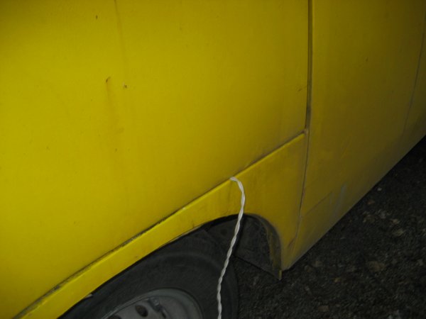

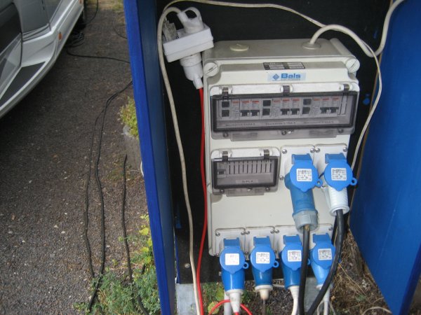

Såg en föga upplyftande fransk elinkoppling på ställplatsen i centrala Berlin förra veckan. Bilderna visar anslutningen till ställplatsens elskåp och anslutningen till husbilen.
En fördel kan ju vara att den tvinnade tvåledaren med tvekan även kan användas som skarvsladd till julgransbelysningen inomhus!!!
Påtalade vådan av inkopplingen till föreståndaren, som tittade på den men det blev ingen åtgärd!!

ja nu syns ju inte riktigt hur den röda sladden matas, men gula bilen skulle inte jag vilja röra,
Är ju totalt livsfarligt dels hela sladden om nån trampar på den, o den isolationen är inte ens godkänd för julgranen...
Sedan genomföring i bildörren så riskerar han att hela bilen spänningssätts och den först jordförbundna som rör den får sota för det.

Klart att den gula bilen använder lampesladd, det är helt omöjligt att klämma en 3*2,5mm RDOE i dörren.:spinny:
Urszula det hjälper inte att den gula bilen har jordfelsbrytare.
Jordfelsbrytare i den matande centralen är ju bra, men när blev den testad senast. Prova alla jordfelsbrytare regelbundet med knappen. Har fått returnera/skrota alldeles för många jordfelsbrytare som inte klarar testen. Har även hänt att jordfelsbrytaren löst ut på knapp testen med inte när man kör prov med Eurotest instrumentet.
