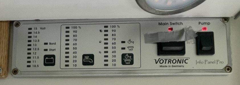

Vi får status på HB energi och vatten försörjning genom Votronic panel vilket alltid har fungerat.
Det märkliga är att det räcker att jag stoppar in en 12V laddare för mobilen för att panelen ska slockna och all strömförsörjning ska ”försvinna”. Kablarna går bakom väggen ner till batteriet och om jag ”rycker” lite i kablarna, då kan jag få strömmen tillbaka.
Vad beror felet på? Att huvudkabeln (+) sitter löst? Just nu ser det bra ut men jag vågar inte sätta på mobilladdning längre, kanske inte heller ansluta TVn!
Seppo Honkanen
1.142
Österåker
28785
Kolla + anslutningen till batteriet...12V "cigguttag" (jag antar att det som används) med inkopplad mobilladdare har inget med Votronic-panelen att göra. Det är inte mycket ström det drar. Flatstiftsanslutningarna har en förmåga att ärga så du får väl försöka att rucka på dessa. Bäst är att ta loss och sätta de på plats igen...
