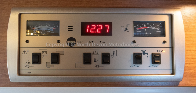

Hej alla som kan lite om el i husbil.Har köpt en Börstner 07, men har funderingar om Elpanelen till bodelen,panelen heter IT 994 det finns voltmätare för Bodelsbatteri samt bilbatteriet sen finns det en mätare som heter Instrument ström enligt manualen, denna mätare står alltid på noll mellan rött å grönt vad kan man läsa av på den det står ett A på den så förmodar amper, men jag har inte sett att den rört sig åt något håll, undrar om det är något fel kan det vara någon säkring eller…?……..

Er det denne?
Hvis ja, så viser måleren med 4-tallet røde værdier , når der aflades strøm fra batteriet til forbrugere og grønne værdier når der lades strøm på batteriet fra generator eller 230V lader

Tror du enbart kan läsa av den, när du aktiverat knappen längst till vänster.
Då ska du få någon visning. A=Ampere i högra och V=volt i vänstra displayen.
Tryck på nedre delen av knappen = Bildelens batteri visas på displayerna.
Tryck på knappens övre del = Bodelens batteri visas på displayerna.
12V längst till höger behöver också vara "på".

Tack. Kan vara så, när man tryckt in volt för att kolla så har man bara tittat på denna mätare ska kolla det, men jag tycker det är lite underligt att jag inte sett det, är det så då känns det bra, för jag var lite orolig att det är fel på mätaren och dessa grejer är inte gratis.
