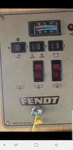

Vi har lite problem med att tyda vår elpanel i ”nya” husbilen. Det är en FIAT DUCATO -90 och såklart finns ingen Instruktionsbok eller Liknande kvar... någon som sitter på en sån och har lust att hjälpa oss att tyda allt?
tack på förhand!

Tack för svar! Vi har lite svårt att ladda upp bild här, men vi har precis betalt avgiften så kanske blir det möjligt när det blir registrerat. Det står FENDT på panelen. Men vi ska försöka få upp en bild i morgon och hoppas att någon har svar på våra nybörjarfunderingar.

F.d. 59502
Mina gissningar utan att ha sett en likadan förut.
Det två röda knapparna nertill ser ut att kunna vara två olika belysningskretsar.
Den svarta knappen till vänster verkar var on/off till vattenpumpen.
Den svarta i mitten gör antagligen att du kan läsa nivån på vattentanken på mätaren ovanför (undre blåa skalan)
Den högra svarta skulle i så fall vara att läsa av batterispänningen på mätaren ovanför (övre skalan)
MVH
Hans
