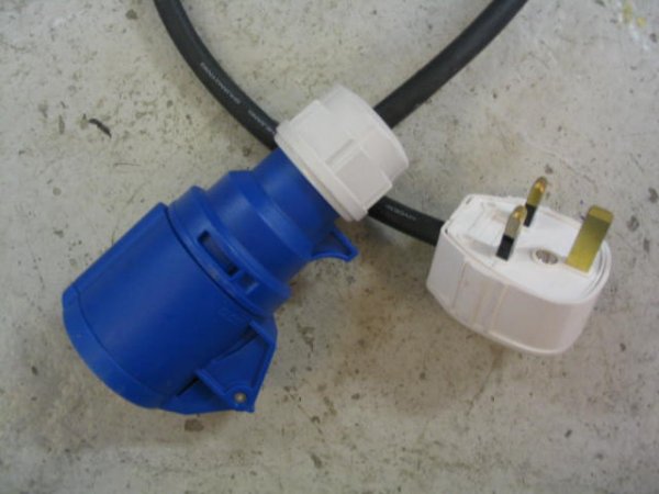

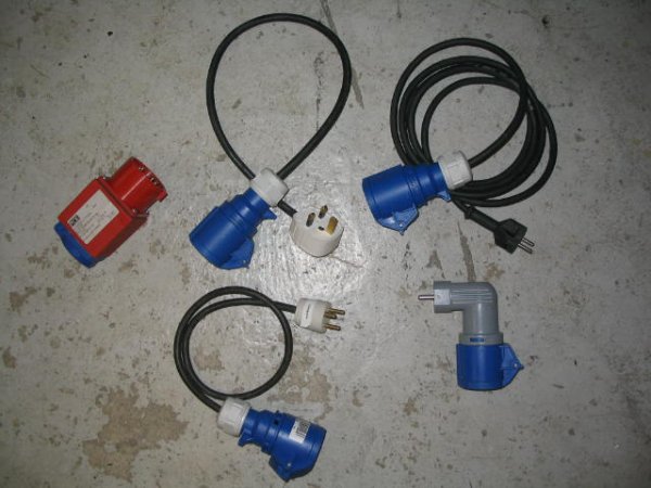

Blå CEE 16A anslutningsdon passar på många ställen vill jag minas då vi var där 2004. På väg dit igen om 2 veckor. Om den blå inte passar så har dom en typ som framgår av bifogad bild med namn England. På nästa bifogad bild visas mitt grundkit och då kan man köra runt i många länder. Tänk bara på att den vanliga schuko kontakten skall ha ett hål på stiftsidan om man kör till Frankrike.

1. Köper den när man är på ön och gör då sin övergångssladd där.
2. Köper den på ELFA ELFA - Elektronikdistributör i norra Europa och söker på artikel 43-402-12.
3. Om du känner någon radiohandlare eller någon som nyligen köpt platt TV. Till många av dessa så medföljer ett sådant sladdställ om nu den TV skulle hamna på ön. Då klipper man av den delen som skulle sitta i TV:n och där sätter man på sitt blå CEE don. Detta kan vara fel för den känslige läsaren då denna sladd är av plast och inte får användas utomhus.

anjon, om du har en datorkabel som är skyddsjordad så ser du hur den ser ut. Den har ett hål anslutet till jordblecket mellan polstiften en bit mot ytterkanten på stickproppen.
Hoppas det var svar på din fråga.

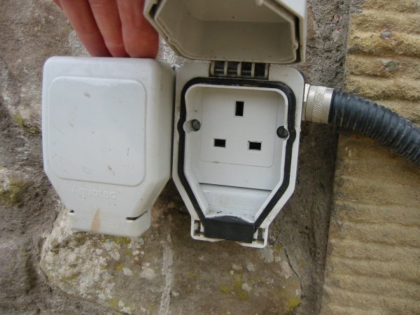

Där var vi också i år och körde runt i 3 veckor. Alla campingar vi var på hade CEE uttag, men man kan ju bli hembjuden till någon på denna gröna ö och då är det bra att ha med sig den andra kontakten också. Då den även används för utomhusinstallation.
