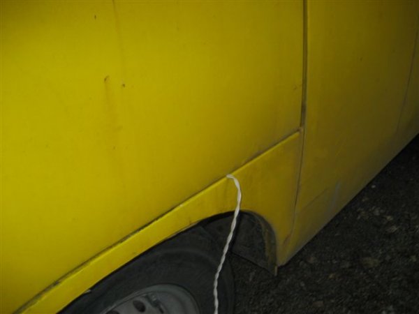

Då fordonet på bilden förmodligen inte har intaget för yttre kraft ingående i
standardutrustning och således inte igår i ett tygodkännandet, så borde det gå bra att ansluta extra eluttag av behörig elekriker.
