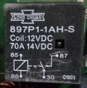

Observationer:
* Bilen laddar INTE Bodelsbatteriet
* D+ finns till EBL (Scheiber) när motorn är igång
* Bilen laddar bilbatteriet helt OK (14,4V)
* Solpanelen, EFOY och 230V laddar Bodelsbatteriet
* 230V laddar INTE bilbatteriet
Detta får till följd att kylskåpet drar ur batterierna vid färd när kylskåpet står på Automatik.
Tillfällig lösning: Vi kör kylskåpet på gas även vid färd. EFOY och Solpaneler räcker för laddning.
Detta hände i Sverige på väg ner till Frankrike och nu när vi är framme ska jag försöka hitta en lösning.
Kan det vara skilje-reläet som gått sönder? Det sitter ett relä på EBL:en se bild.

Skulle tro dette er den mest vanlige feil på det elektriske i husbiler, sikringen er dimmensjonert for normal bruk. Starter en bilen med sterkt nedtappet bobatteri så ryker sikringen ved bilbatteriet i det skillereleet kobler til.

Kolla även batteriladdaren som sitter vid elcentralen om du har spänning in 230V och spänning ut 12V, det sitter ofta en liten säkring ( ser ut som en liten kondensator ) på kretskortet som brukar sluta fungera det kan någon radioreparatör fixa om så skulle vara fallet.

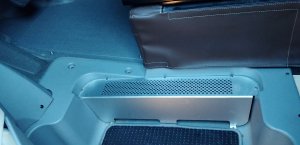

Men jag gick bet på att kolla säkringen på startbatteriet - hittade inte batteriet...
Enligt manualen (MB Sprinter 519, -11) så ska batteriet sitta i golvet framför förarsätet, men jag hittar ingen lucka där. I motorrummet finns en "batteriplatta" där det enl. manualen kan sitta ett extra batteri - men där sitter inget.
Någon som har tips?
19.557
Det som i videoen ser ut som en list ser på din bil noe større ut, sitter med noen få skruer og holder fast golvplaten over batterikassen. (Nesten sikker da det er samme årgang MB Sprinter)

Har pysslat med lite andra saker några dar så återrapporteringen har dröjt...
Men Heureka! Batteriet fanns framför förarsätet men man fick dra mattan åt sidan efter att ha lossat två skruvar - det fanns ingen lös list.
Hittade sedan ytterligare en bra film på Youtube som visade hur man skruvade bort säkringsmodulen och bytte säkringar. Där fanns även ett bra tips om hur man bryter jorden från batteriet.

Jag har en Rapido 966 2007 Mercedes man får skruva bort 2 st plåtskydd under fotplattan för att komma åt batteriet. Jag fick veta idag att Mercedes egna datorboxar drar ur B1 batteriet på en vecka om bilen står ovanvänd och inte är ansluten till 230 volt. Jag saknar det tekniska fordonskortet som beskriver vår allting är placerat kan någon sälja en kopia till mig
