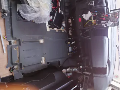

Hej.
Saknar diverse i instrumentbelysning.
Plus har alla felindikeringar som finns...
Lyse i hytt som kopplas till dörrar funkar inte heller.
Hittar en säkring nummer 49 som går.
Tips !

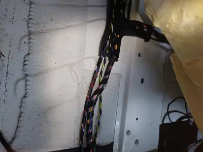

Du får trösta dig med att du kommer att vara en av få husbilsägare som vet var/hur kablarna är dragna i en husbil. Har du kommit så här långt så kommer du säkert att lyckas med att få allt på plats igen.
Kolla även så att inte några kablar i en intilliggande kabelstam blivit skadade. Antar att det bara är du som har tillgång till bilen just nu. Vore ju synd om verkstaden senare skulle upptäcka även andra skadade kablar.
Det var min BCM som hade slagits ut och fick omprogrammeras. Ta reda på om försäkringen täcker utbyte av BCM, annars kan det vara billigare att reparera BCM i stället för att byta ut den. Har verkstaden verkligen konstaterat att det är fel på BCM? I mitt fall räckte det med ny programmering.
De det vet om BMC är att det varit kortslutning på några utgångar.
Så funktion osäker efter framtida kabelbyte
Bilen inlåst på verkstad nu... Jul stängt....
Inväntar oavsett reservdelar.
