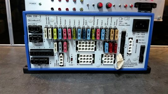

Sätter på en solcell på 160 Watt.
Sitter en gammal cell på innan på kanske 60 Watt ?
Inkoppling?
Kabel från solcell till MPPT ?
Kabel från MPPT till Batterierna ?
Sitter ju 6 st kopplingspunkter på MPP + och - .
1. solcell symbol
2.batteri symbol
3. lamp symbol.
Användes ej lampsymbolen?
Nu upptäckte jag att gamla,lilla solcellen sitter kopplad i EBL.
Ska den göra det?
Ska den inte kopplas till batterierna som den nya?
Antar man kan paralellkoppla båda till MPPT 50 Amp.
Eller ska jag låta den sitta som den gör och koppla nya från Cell till MPPT och MPPT till batterierna direkt?
2 st Varta 90 Amp.
Någon som utförligt kan beskriva hur jag ska göra bäst?

Svårt att svara på med den infon. Har solcellerna samma spänning? I så fall kan du parallellkoppla dem. Har de inte det skulle jag skaffa en solcellsladdare till.
4 kvmm borde räcka beroende på hur långa kablarna är.
Bäckis1843
2.641
Nyköping
28774
Lampsymbolen (eller snarare det uttaget) ger spänning ut när solen lyser.
Om man tex vi starta något när panelen laddar.
Används normalt inte.
Bäst är så korta kablar, så stor dimension som möjligt och så få omvägar som möjligt.
Dvs direkt från regulator till batteri.
