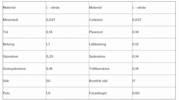

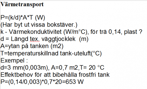

Lite beräkning. Hoppas rätt beräkning.
Lätt att ändra värdena i exemplet.
//Arne B

Om 10 mm celplast på utsidan
P=(0,037/0,01)*0,7*20=52 W
Sv: Elförbrukning eluppvärmd spillvattentank
Tror att det stämmer. Du får kolla ytan på tanken och räkna enligt formen.
Allt detta är teori.
Borde finnas någon i klubben som kan verifiera beräkningarna.

Verkar rimligt. Tror att tanken har ungefär dubbla ytan mot den i ditt exempel. Om uppvärmningen drar 9A vid 12V blir det 108W. Om jag lägger på ytterligare 1 cm i isolering bör behovet minska till nivån i ditt exempel.
