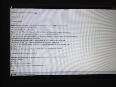

Hej! I vår Hymer från 2010 så sitter det ett Elektroblock EBL 101 och en Panel DT 201 från Schaudt. Har införskaffat en regulator LR 1218 för att kunna koppla solcellen via blocket och kunna se status på panelen. Har nu förstått att man måste in i panelen (DT201) och aktivera funktionen för att kunna se Solcellen och hur den arbetar. Någon som vet hur man gör?

Det har jag gjort och det hjälper mig inte! Du får gärna förtydliga hur det ska göras! Som du ser så står det att det är (Optional) och man måste således in i Servicemenyn på panelen(DT201) för att öppna denna funktion. Det är inte gjort från start då bilen inte såldes med solceller från början. Sedan kan jag följa det som står i manualen för panelen. Att läsa manualerna klarar jag och har gjort för samtliga tre enheter men det har inte hjälp mig så här långt.
