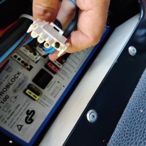

Har just kommit hem från en kanonresa i Frankrike men där vi fick leva de sista två veckorna utan kylskåp/frys. Trodde att kylskåpets elektronikmodul var död men nu hemma efter lite felsökning så kanske det inte är så ändå. Kylskåpet är ett Dometic RM7655L och det kräver konstant 12V för att det överhuvudtaget skall fungera. När jag mätte på 12V anslutningen in till kylskåpet så var det under 12V och varierade från mätning till mätning. Kollade då Elektroblocket, inga säkringar trasiga, men när jag drog ur kontakten för kylskåpet så ser jag att det varit väldigt varmt. Bifogar ett par bilder.
Någon som upplevt detta? Är det ett nytt elektroblock som gäller eller går det att fixa det befintliga mIMG_20230628_160508.jpgIMG_20230628_155506.jpged ny kontakt? Varför går inga säkringar när det som jag gissar blir så dålig kontakt och så varmt? EBL100 som är modellen av elektroblocket är ju några år nu men finns det fortfarande att köpa?

Ett inte ovanligt fel med varmgång just på kylskåpsutgången på Schaudt's ebl.
Försök att driva kylen på gas istället, ebl är dyra saker, jämfört med gasol.

Jag skulle koppla in en tillfällig matning av 12V till kylen, man kan koppla in sig på stora anslutningen till bobatteriets + på baksidan av EBL, det krävs inga stora strömmar för styrningen. Det finns nya Schaudt EBL till överkomligt pris i Tyskland som man har hemma på 1vecka, fast reparation kan bli billigare, men tar längre tid.
