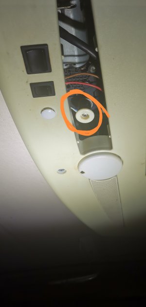

Hej... Jag har också en remistar elektrisk taklucka.... Och det händer att jag inte kan öppna eller stänga den elektrisk...
Och precis som du så plötsligt fungerar det... Jag misstänker att det ärgar i kontakten och vid flera prov så har man tagit bort ärgningen.... Och sen fungerar det till nästa gång kontakten har ärgat...
Det finns en nödlösning, om du tar bort dett vänstra luftgallert så hittar du den vita "knappen" tryck den hårt uppåt och du frigör mekanismen...
Är luckan öppen så kommer den snabbt ner, håll en hand mot luckan så den landar mjukt...
