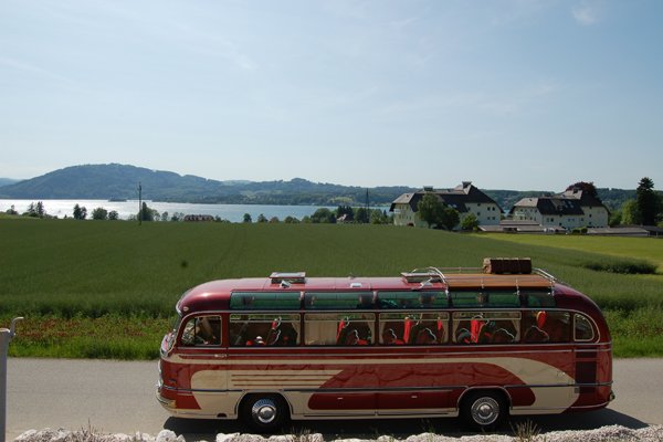

Tack för att vi fick bli medlem! Vi är mitt i vårt livsprojekt och bygger om en gammal MercedesB O321H, byggår 1962, 9,5 meter lång, från buss till husbil. Motorn är totalrenoverad, inredningen byggs nu. Sen är det lackering av hela bussen och klä om skinnstolar och instrumentpanel. Svetsa tackräck. Den ska vara klar till sommaren. Nu till min fråga: jag skulle ville få hjälp att planera hela elverket. Solpaneler, rätt batterier, övervakningssystem...rubbet. Vi kan ingenting än om det och jag läser men jag känner att jag vill ha hjälp av en proffs. Vi bor i Stockholm, skulle kunna göra en planering hemma. Bussen står i Motala. Vem kan hjälpa oss?

Nej, inte synd. När vi köpte den så va den helt tom, all inredning utsliten. Den röda på första bilden är inte våran men den är hur vi vill att våran ska se ut när vi är klar med den. Den här uppe är våran hur den ser it nu. Och vi försöker att hitta så mycket originaldelar som vi kan och försöker återskapa den i ’62 stil och färger mm. Det har producerats 30.000 totalt. Men bara få finns kvar. Vi har hittat delar över hela världen. På utsidan kommer den se som original ut, på insidan som sagt försöker vi hålla stilen fast med husbilsinredning för våran stora familj. inget fönster ska byggas före.

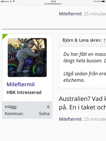

Australien? Vad kul! Hur kan jag ser vart någon är bosatt? Ja sån rör tänkte vi också på. En i taket och en längst ner med väggen. Tack!

Ja jeg emigrerte for snart 3 år siden, bor nå på en farm omtrent midtveis mellom Sydney og Brisbane. Området her har vekselvis vært markedsført som Holiday Coast og Banana Coast, det var her de startet med banandyrking i Australia. Vår farm driver med oppdrett av hester, Norsk Fjordhest. Har for tiden 15 av de 150 som finnes i Australia. Hadde bobil/husbil i Norge og Sverige i 20 år før flyttingen. Har også hatt en husbil i Australia i noen år, har nå ikke tid til dette.
