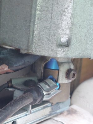

Ser det normalt ut?
Vilken inställning (1-5) tycker ni jag ska testa nu efter omstart?
Har svårt att göra rent skorstenen här utan verktyg, men drog den upp och ner några gånger och då föll det ner en del vit svarta partiklar.
Övriga gasolprylarna i bilen funkar bra.

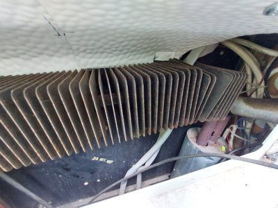

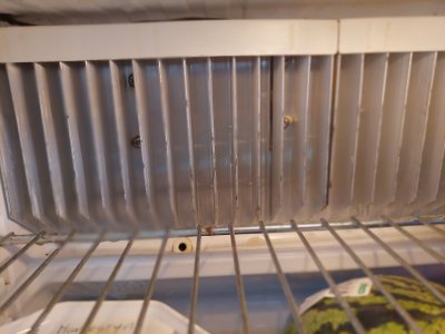

Lågan ser ju bra ut på bilden. Brukar vara en 3 cm, den skall avge ett tydligt brusande ljud.
Flänsarna inne i kylen är de som skal bli kalla, ofta blir det frost på dessa.
Bilden som visar flänsarna bakom kylen, ovanför brännaren.
de som kyls av luften som passerar nedre och övre gallret utanpå bilen, de ser efter många år lite rostiga ut.
De skall vara svarta, färgen avgör hur bra värmen avleds.
Jag köpte BILTEMAS sprayburk med värmetålig svart färg och gav dem en ny omgång svart färg.
Även rören man ser på baksidan, det gör livslängden för rost många år bättre och ger bättre funktion, givetvis marginellt men rosten.
Den värmetåliga färgen är mkt tunn och härdar av värme, dvs torkar.
Bara et tips för att hålla liv i grejerna längre.....
