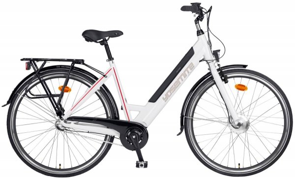

Biltema har en cykel med 36 V batteri i ramen där pakethållaren är av den vanliga sorten.
Om den är godkänd för barnsits vet jag inte.
7999 kr
Jag har en 24 V och en 36 V och märker ingen större skillnad. 24 V håller faktiskt laddningen längre men det kan vara en tillfällighet.
Jag köpte 24 V cykeln på Biltema i Norge där priserna ligger 1000 kr lägre.
