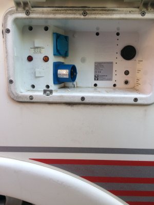

Vet någon vad nedanstående kabel har för funktion?(jordfelsbrytaren löser ut när kabeln är i)
Allt verka fungera trots att den är utdragen.
Vid montage så till 220v(huset), så löser även husets jordfelsbrytare.
Tacksam för svar.
/Thomas
Visa bilaga 224440
Tacksam för svar.
/Thomas
Har du kontrollerat att alla 230V funktioner fungerar med kabeln från, kyl,batteriladdare,värme,samtliga 230v uttag osv.?

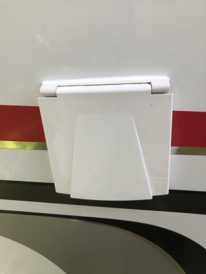

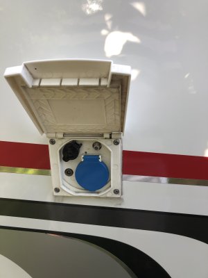

Detta uttag är skruvat i karossen med fyra skruvar med fogmassa mellan Med åren så torkar fogen o det blir sprickor Efter rengöring o en sträng med marinselikon så blev det tätt Testade nu ikväll Jordfelsbrytaren håller o ström i uttaget Eller som en annan husbilsägare sa Har man husbil måste man va händig1D55F9DF-70D1-4264-88DB-68C234E622FF.jpegA49CD038-4C98-4FFD-BD1E-C44B814F072C.jpeg
